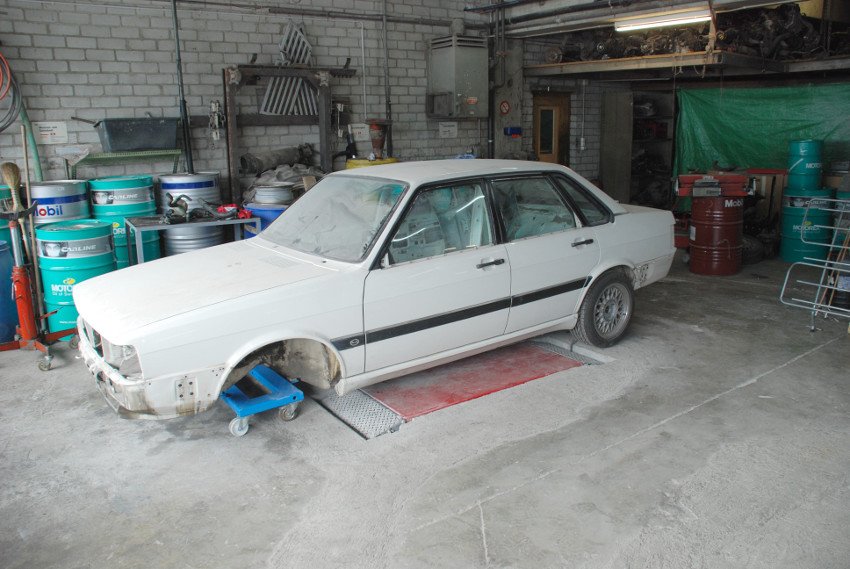

So, nun ist die Mobilität trotz ausgebauter Vorderachse wieder hergestellt.
Und das Kämmerchen des Motors ist bereit für die Aufbereitung.
