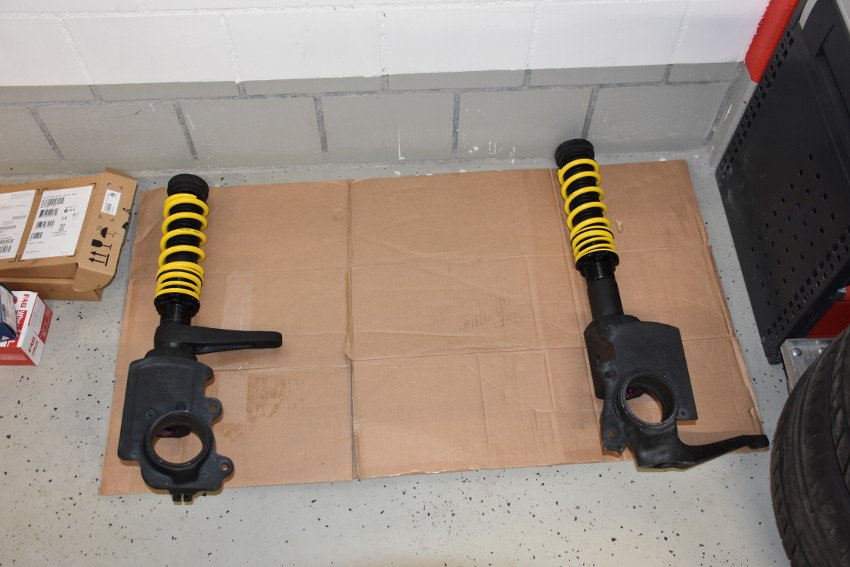

Nachdem ich mich jahrelang mit schlechten Fahrwerken von diversen namhaften Herstellern rum geärgert hatte, habe ich nach längerer Suche schlussendlich bei KW angeklopft. Es sollte ein Gewindefahrwerk mit vorne den geänderten Lenkhebeln des Sportquattro werden. Dazu sollte das Ganze auch noch auf schlechteren Strassen fahrbar sein. KW hat dann gleich gesagt, dass sie da was machen können und das Ganze Competition 2 heissen soll. 2 bedeutet, dass die Dämpfer sowohl in der Zug- wie auch in der Druckstufe verstellbar (in eingebautem Zustand) sind. Dazu kommt das die Dämpfer bei schnellen Ereignissen weicher sind. Hier habe ich das Video der Herstellung ja schon gezeigt.
Das Ganze sah dann beim Auspacken so aus:
Dann mussten erst einmal die Radlager und die Radnaben eingepresst werden:
Dann habe ich das Fahrwerk zerlegt und das Gewinde mit Mike Sandres eingefettet:
Im Auto siehts dann so aus:
Fazit von der ganzen Aktion:
Es ist zwar noch nicht fertig eingestellt, aber ich konnte das Vertrauen ins Auto wieder erlangen. Zwar ist das Fahrwerk so alles andere, als günstig, aber es hat sich gelohnt. Das Fahrwerk federt und arbeitet und schlägt nicht einfach durch, wie bei anderen Herstellern. Ich bin von dem Fahrwerk so überzeugt, dass ich für meine beiden 90 quattro ebenfalls diese Lösung bauen lasse.
Eine der angenehmen Nebenerscheinung von dem Fahrwerk ist, dass es recht deutlich leichter, als das Originale ist.
Gruss Markus

Die Federbeine müssen zu KW geschickt werden, wo sie entsprechend umgebaut werden (Siehe verlinktes Video). Der Umbau hat runde 3 Monate gedauert. Da ich zur Zeit einen Satz Federbeine rumliegen habe, geht das für mich ganz gut.
KW hat das Fahrwerk nicht im offiziellen Katalog und es gibt das Ding nur mindestens als Competition 2 mit den 2-fach verstellbaren Dämpfern. Weitere Optionen, wie 3-fach verstellbare Dämpfer, oder Upside-down-Dämpfer sind möglich und teuer. Wenn ich mich richtig erinnere, war meine Offerte von KW Deutschland vor einem Jahr bei rund 2'500 € (In der Schweiz etwas teurer).
Die Frage ist halt, ob Du genau das gleiche Fahrwerk, wie meins, willst oder was anderes. Wenn Du den Lenkhebel ebenfalls versetzten lassen willst, brauchst Du die Sporti-Sportstangen. Diese wiederum passen nur beim 20V oder einem entsprechend abgeänderten 10V.
