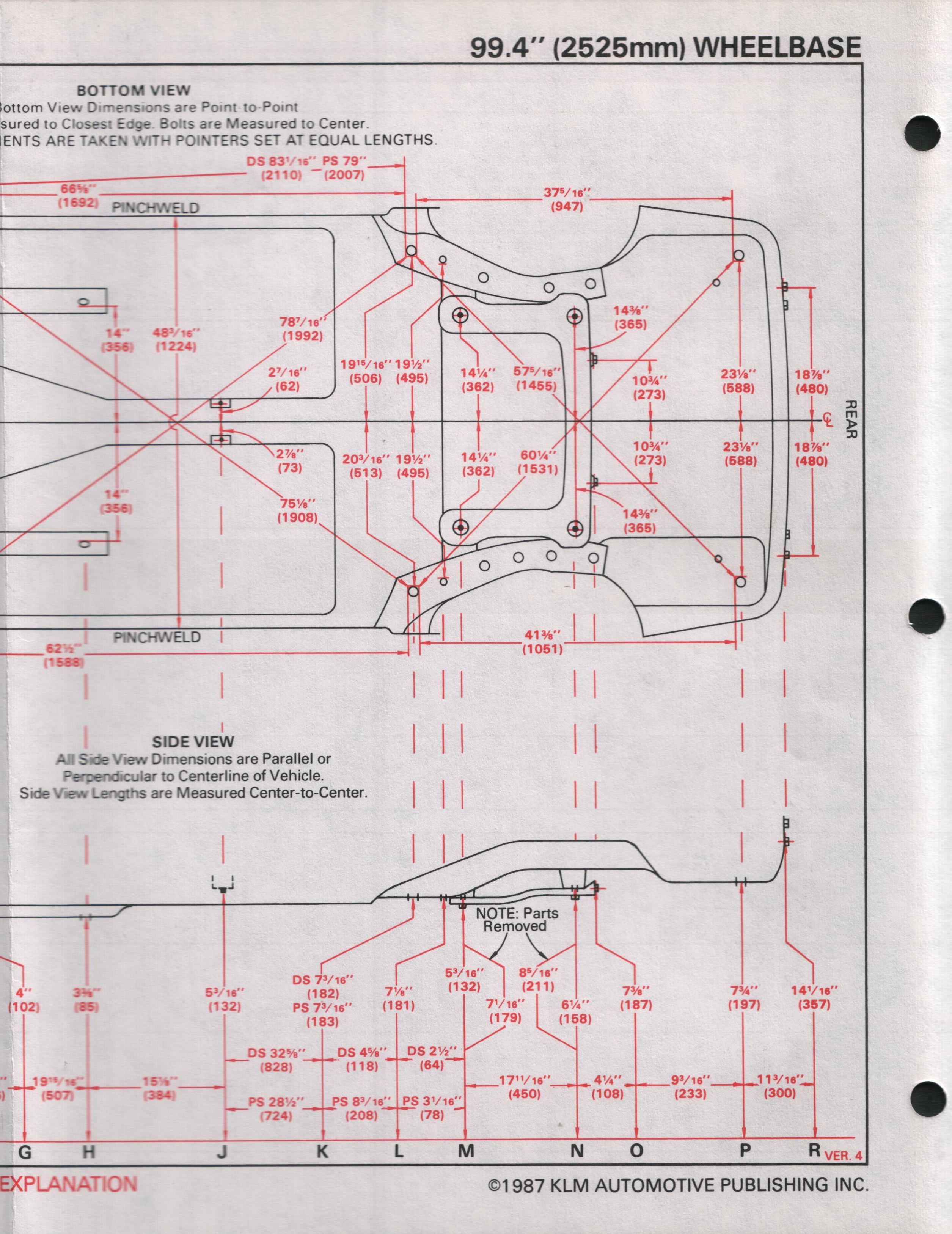

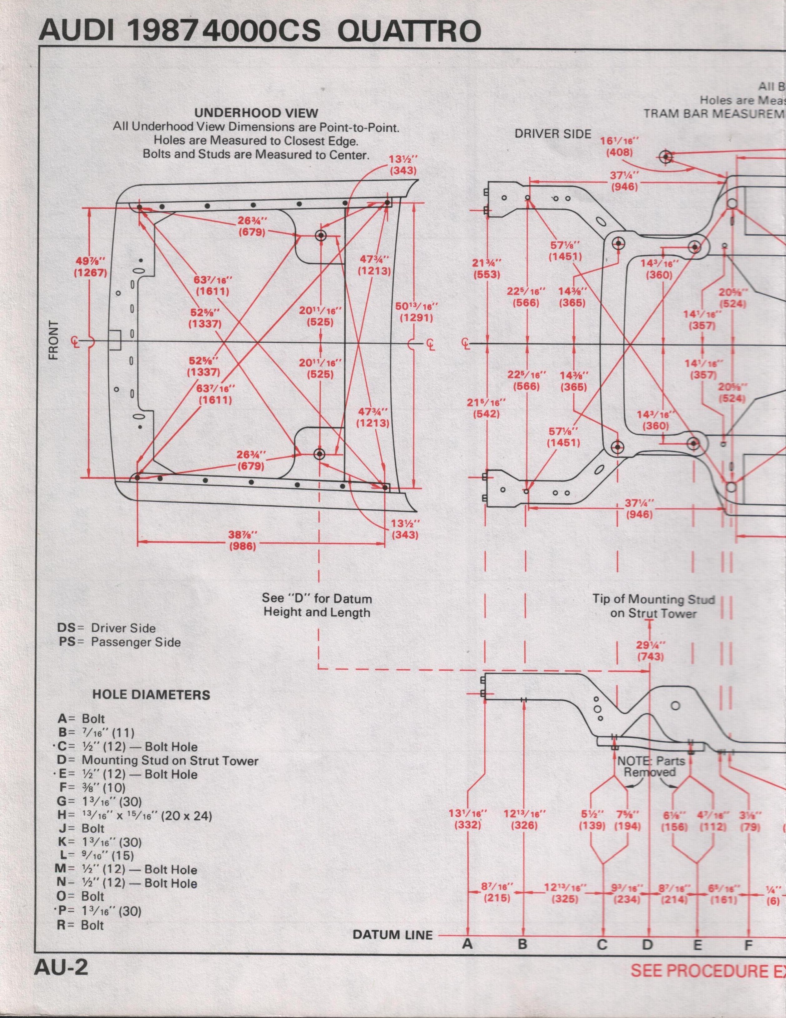

Bin auf der Suche nach einem Datenblatt für die Karosseriemaße für den Uri 20v. Ich möchte gerne die ganzen Längs und Diagonalmaße nachmessen (z.B. die Maße vom Federbein zum Frontblech usw.)

Ich habe mal im Netz auf einer amerikanischen HP eine Zeichnung mit den Massen drauf, runter geladen. Evtl. helfen Dir die Daten etwas:

Genau das hab ich gesucht. Tausend Dank Markus!! :) :) :)
