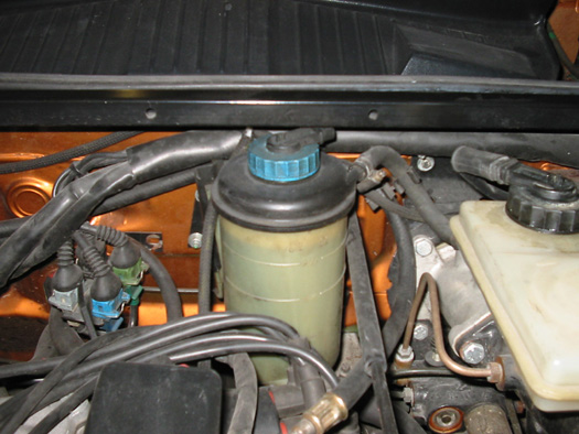

Ich habe den Behälter vom RR drinn. Mit dem angepassten Halter habe ich ihn soviel tiefer setzen können, dass die S2-Domstrebe gerade drüber geht. Allerdings hat der Behälter vom RR einen Rücklaufstutzen weniger und Du musst vor dem Behälter 2 Hydraulikleitungen per Y-Stück zusammen führen.

Das weiss ich auch nicht mehr. Aber ich werde heute mal nachsehen gehen und versuchen davon ein Bild zu machen. Allerdings ist das bei mir noch arg provisorisch und ich wollte das eigentlich schon lange besser machen...

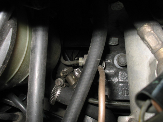

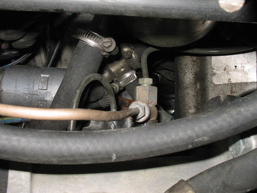

Uupps..., vor lauter meinen Server neu aufsetzen habe ich das doch glatt vergessen :? .$Nun, ich war gerade in der Garage und habe die folgenden Bilder gemacht:
Die Rücklaufleitungen, die über das T-Stück zusammengeführt werden, sind vom Druckspeicher und der Lenkung. ISt beim 20V Uri übrigens schon in der Serie so.

Also könnte ich das orginale T_stück vom 20V verbauen? Wie hast du das gemacht?

#9 Beitrag von ZUM » 29. September 2006, 09:20
StefanR hat geschrieben:
Wenn das Originale vom 20V passt, dann kannst Du das nehmen. Was ich bei mir verbaut habe, weiss ich nicht mehr. das ist schon ein paar Jahre her, dass ich das so eingebaut habe.
