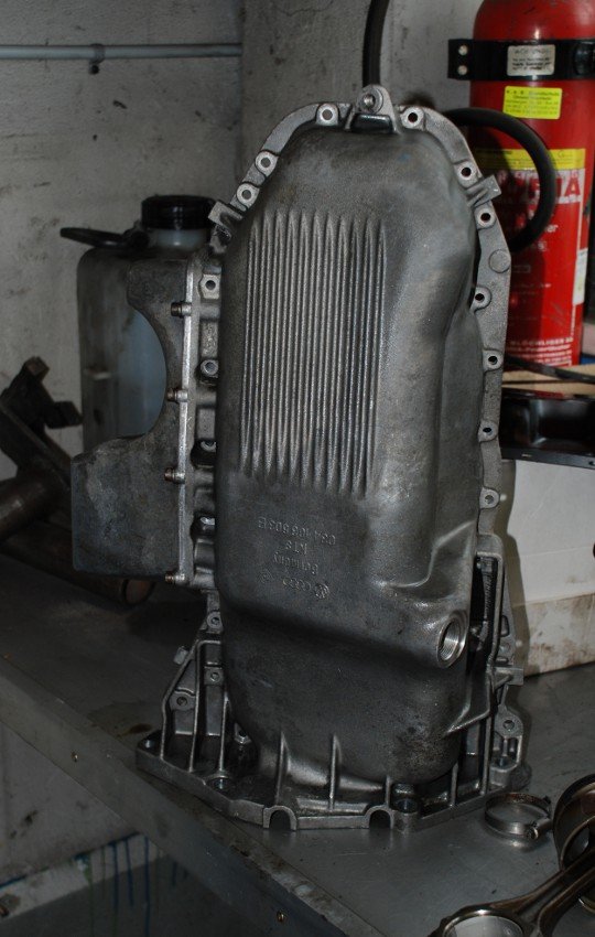

Hmm, bist Du sicher, dass Deine Wanne vom AAN ist? Weil gem. Teileprogramm hat der AAN diesen seitlichen Kasten nicht.Manfred2 hat geschrieben:
Ich habe heute die von meine vom AAN angeschaut,die hat noch einen seitlichen Kasten.Für mehr Öl oder so?Hat das der 3B noch nicht?
Der 3B hat jedoch diesen Kasten, wie die ABY/AAN/7A/NM alle auch.
Was der Kast genau für eine Funktion hat, weiss ich auch nicht. Evtl. wird dadurch die Ölmenge erhöht.
Das Loch für den Ölrücklauf haben nur die Typ 89/B4 mit Klima. Ohne Klima geht der Ölrücklauf vom Lader direkt in den Block.
