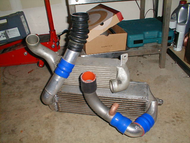

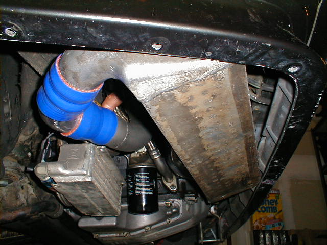

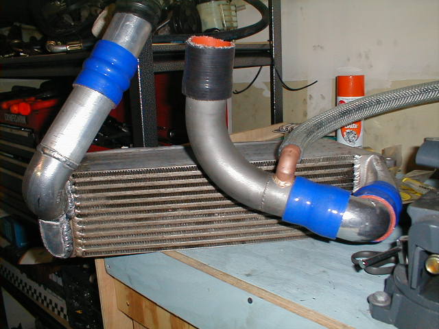

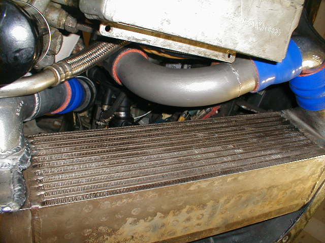

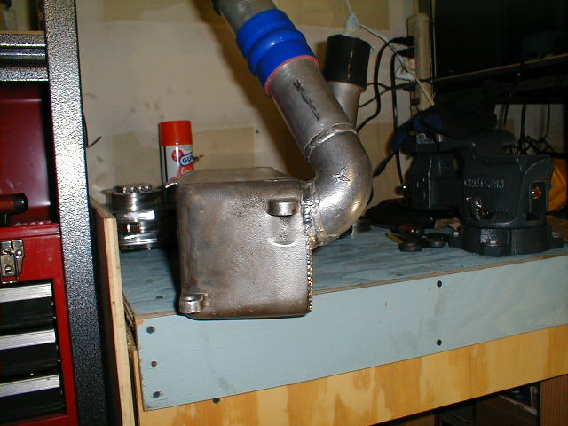

Ich werde den Umbau mit nem 944er LLK machen. Dabei muss ebenfalls die Lima weichen und es sind Schweißarbeiten am LLK kasten nötig. Allerdings geht der LLK gerade so rein und ist 14cm Tief
Gibts beim Auktionshaus ab 50 Euro und ne WAES kann ich dann immer noch einbauen.
![Bild](http://www.cmzblu.ch/images/uri_llk/assembly_bench.jpg)
![Bild](http://www.cmzblu.ch/images/uri_llk/compo.jpg)
![Bild](http://www.cmzblu.ch/images/uri_llk/Ic_in_bottom.jpg)
![Bild](http://www.cmzblu.ch/images/uri_llk/IC_in_side.jpg)
![Bild](http://www.cmzblu.ch/images/uri_llk/tank_mod_side.jpg)
