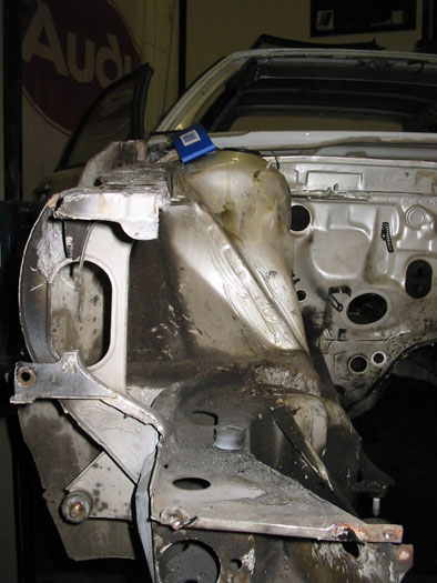

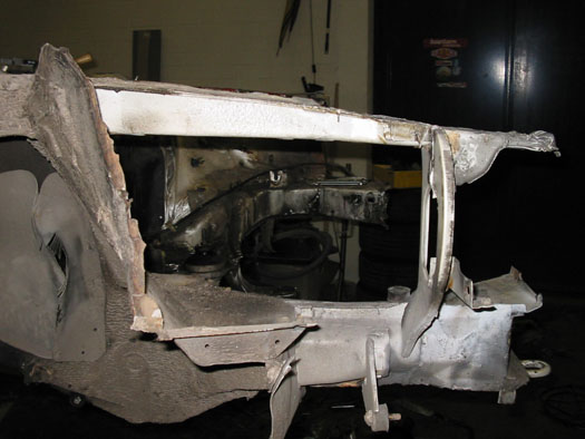

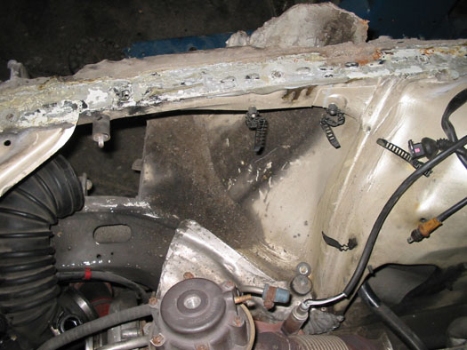

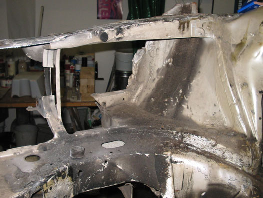

Können tut man fast alles... Allerdings ist das eine ziemlich grosse Aktion. Ich habe schlussendlich bei meinem Uri darauf verzichtet und den Innenkotflügel vom Typ 89/B4 eingeschweisst, damit ich den RS2 LuFiKa verwenden konnte. Gem. dem Meister aus Lichtenstein soll das der beste LuFiKa sein.
Hier noch die versprochenen Bilder:

Heißen Dank für die Fotos. Das werd ich mir glaub ich nicht antun. Werde wahrscheinlich das 10v Unterteil und das S2 Oberteil verwenden, was hältst du davon?

Das hatte ich erst auch so verbaut. Ist aber alles andere als Service-Freundlich, um es mal dezent auszudrücken. Allerdings sit der Sound in dieser Kombination fast nicht zu schlagen. Lange Autobahnetapen werden aber zur Qual. Wie das gut das Ganz für den Motor ist, weiss ich nicht. Ich habe dann den Rat von Lehmann befolgt und den RS2-LuFiKa verbaut.
